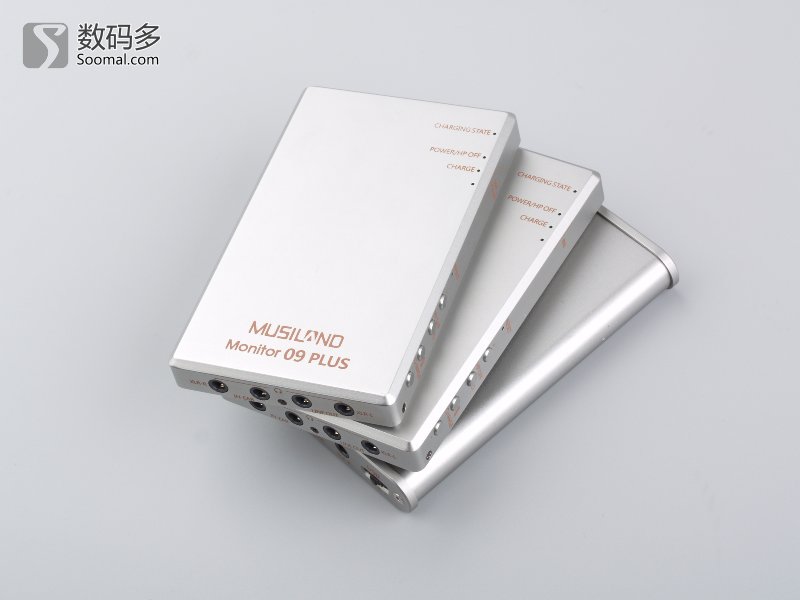

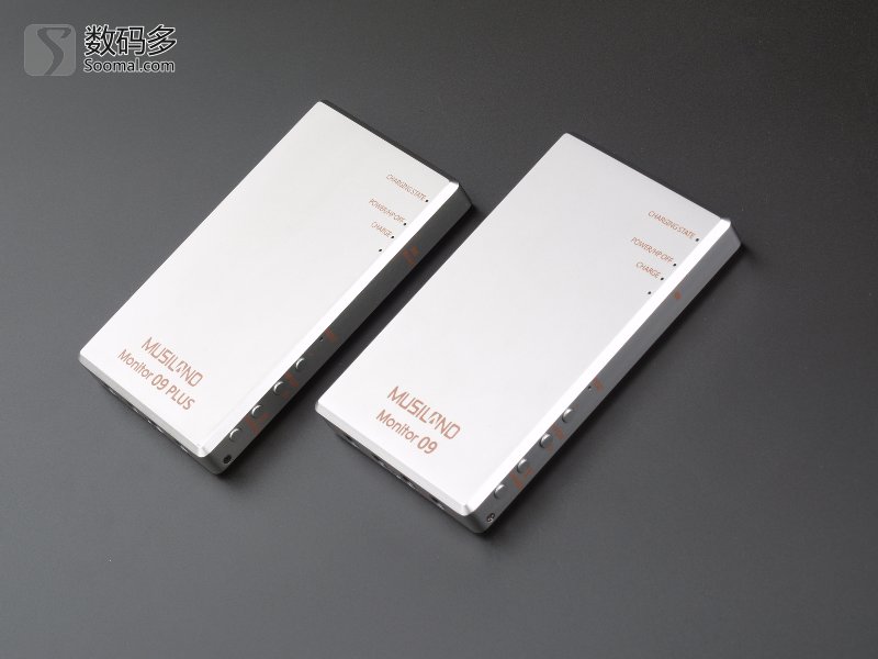

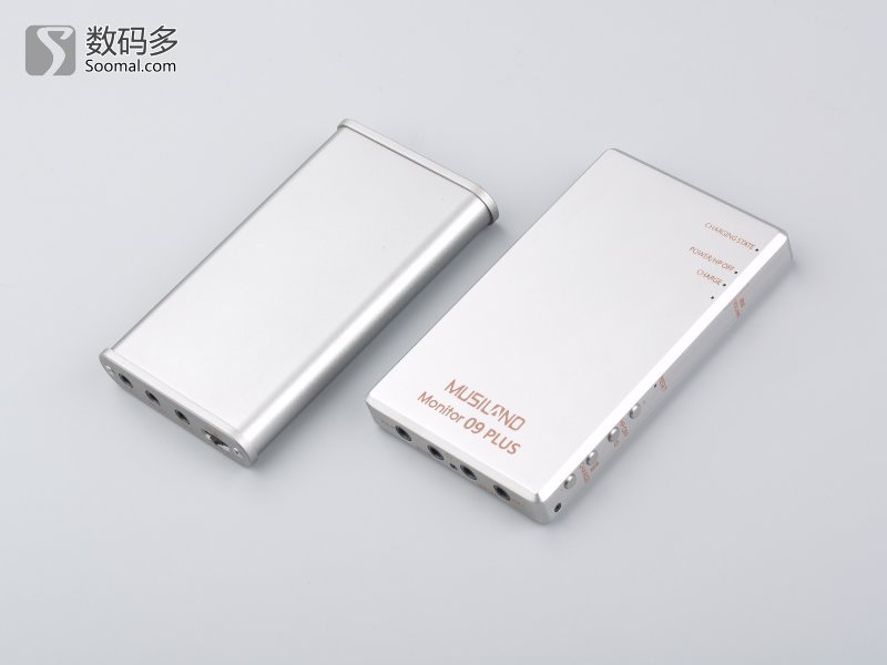

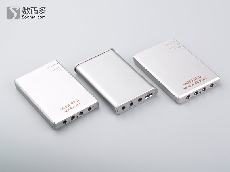

外观:Monitor 09声卡此次使用了有棱有角的铝壳,从拆解来看厚度不错,但是工艺相当有杀伤力,拆解时容易误伤,当然,不做拆解是一点问题都没有,手感和重量都非常合适。接下来就可以看到Monitor 09的多处改进了。

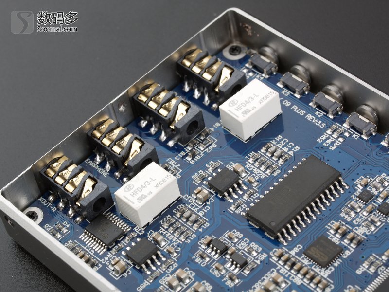

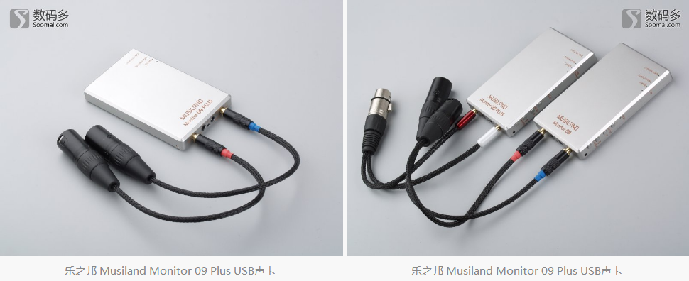

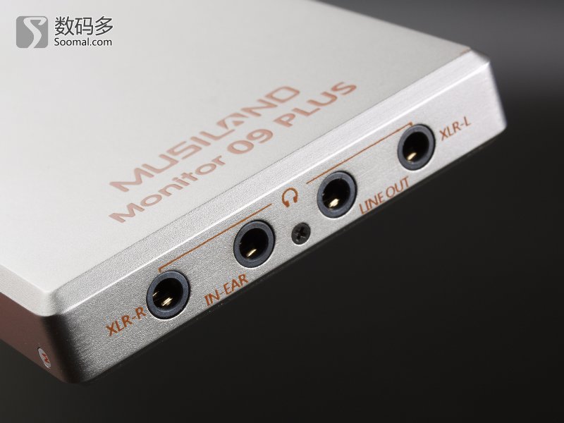

接口:在输出接口方面,Monitor 09安排了4个3.5mm接口,最左侧最右侧两个还是平衡3.5mm输出,带地线,所以可以转接为XLR,这和06 Plus一样。中间两个接口标有Lineout和Inear,两个接口输出电压一样,但是输出功率不同,即增益一样但是电流大小不同。Inear接口适合接容易驱动的耳塞或者头戴耳机,而且Inear接口没有多段复合输出SPDIF,所以也可以兼容4段带耳麦的立体声耳机。Lineout输出功率较大,并不是说不能接耳机,包括小耳塞,也许你喜欢Lineout输出的风格也是很有可能的。在功能上Lineout还有复合S/Pdif转接输出的功能。

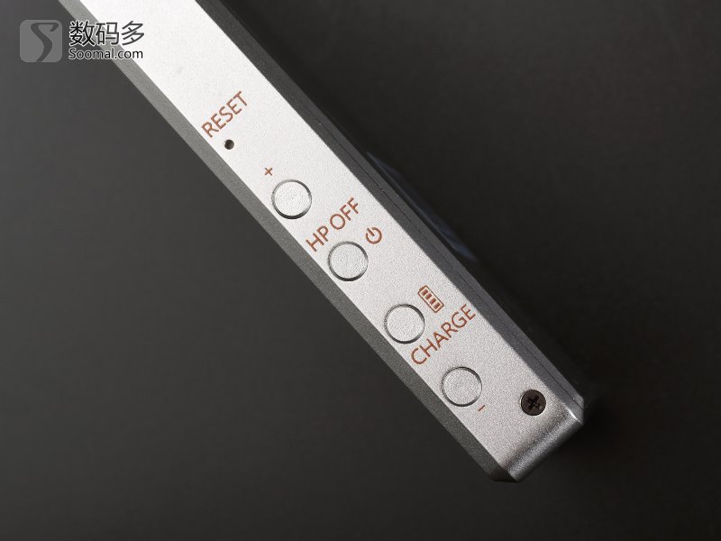

按键:Monitor 09的按键被放在了机器右侧靠下部分[按数字LOGO正常方向看],单手操作很顺手,只是这几个按键的工艺丑了一点,如果能够铣的更为精致估计可以大大提升这款播放器的颜值。四个按键最上和最下是音量调节,没有特别之处。在开机状态下,CHARGE按键长按可以查看剩余电池电量,短按可以选择正在使用USB数据接口时是否同时充电。是否同时充电从内部结构来说,无论客观指标还是耳机主观听感都没有影响,它存在的作用有两个。第一,在没电的时候,是让手机先死还是声卡先死,估计一般人是不会让手机给声卡充电的吧?第二,外接功放时打开充电后可能存在地线回路问题,此时不能打开。
乐之邦 Musiland Monitor 09 Plus USB声卡
HP OFF键是Monitor 06 Plus上插拔耳机要使用的按键,在06 Plus上,插拔耳机不按开关,很可能导致设备的重置。不过在Monitor 09上我们实际使用来看,似乎这个问题已经不存在,我们频繁插拔更替耳机,以及插拔USB接口,甚至静电电到声卡外壳,或者其他USB设备插拔导致接口供电冲击,都不会让Monitor09死机或者重置。更让人感动的是,即便是其他USB接口插拔冲击或者静电,Monitor09也只会有非常轻微的瞬间卡顿,然后就接着工作了。乐之邦在以往产品上,似乎都没实现这样的体验啊!
HP OFF长按还是开关键,这里要表扬一下Monitor 09的电源管理开关逻辑。首先,在USB数据口不工作时,Monitor 09是不会开机的,但可以长按HP OFF键尝试开机,系统开机后发现无数据需求,就会自动关机。第二,连接USB数据接口之后,稍等一下Monitor 09会自动开机,随后大概需要等待20秒,听到继电器哒的一声,开机完毕,系统里就可以看到声卡设备了。第三,使用中可以长按开关关机。第四,电池完全没电时,如果USB数据接口仍处于连接状态,Monitor 09会进行充电。还有一些细节,在显示灯部分接着说到。

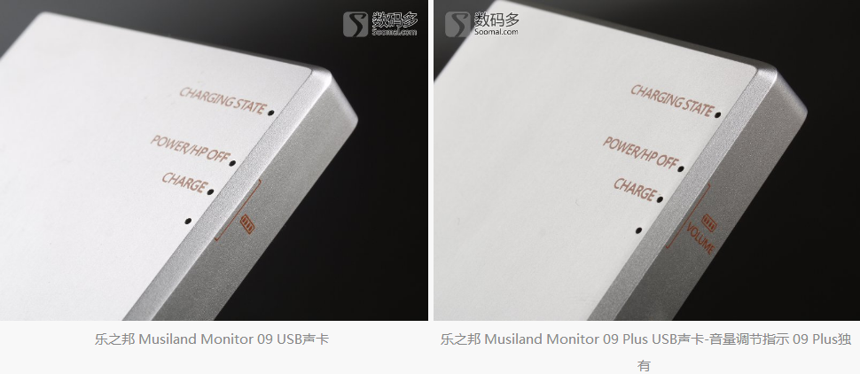

Led指示:Monitor 09在右上角的正前面板,竖排放了4颗红色Led灯,质感一般,亮度不低,好在尺寸很小,旁边的印字字体不正,导致感觉这排开孔也有点歪似的。LED指示灯顶部一颗和下面三颗距离较大,分为两组,因为下面这三颗有多项功能。顶部CHARGING STATE是说充电状态,它一般是指使用MicroUSB的充电口进行充电时的状态,也包括电池完全没电之后,数据MicroUSB接口进行的强行充电。
下面三颗Monitor 09 Plus和Monitor 09有所不同。Monitor 09 Plus支持音量调节时的显示,三颗LED的亮与熄灭指示音量大小,显示精度当然就一般了,不过按键调节的精度步进是比较小的,使用没什么问题,LED音量显示这个功能Monitor 09没有。刚才上一段谈到的CHARGE按键开关在USB数据正在使用时是否打开和关闭充电状态,有对应的LED亮起。同样,长按CHARGE键也可以通过这三颗等指示电量。

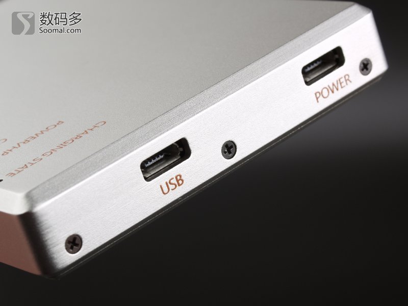

最后,Monitor 09顶部有两个MicroUSB接口,只能用于充电,另外一个是MicroUSB数据接口,用于连接控制设备,也可以用于充电。实际测试,Monitor 09的充电电流大概在1.2A-1.6A左右,所以充电速度还是不错的。工作续航时间,官方标称8小时左右,实际测试用Inear接口驱动一款多单元动铁耳机,工作时间大概在7.5小时左右。

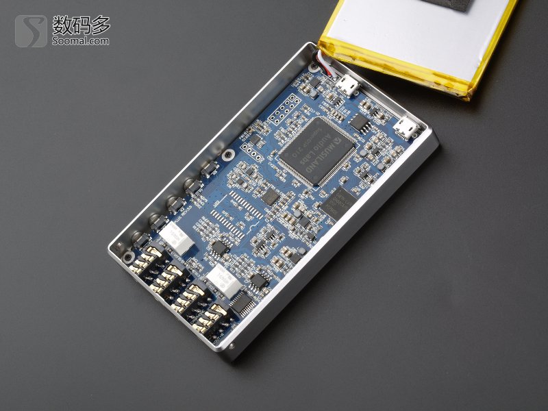

Monitor 09和09 Plus的内部核心架构其实已经不是重点,因为它基于Monitor 06 Plus的主要架构没有发生变化,只是在供电部分因为加入了电池而进行了调整。这里简单进行介绍。
乐之邦 Musiland Monitor 09 Plus USB声卡-拆解
乐之邦 Musiland Monitor 09 USB声卡-拆解

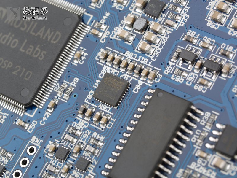

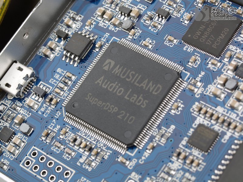

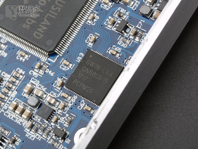

Monitor 09/09 Plus使用SuperDSP210芯片做USB音频数据接口管理,一颗专门的FPGA芯片做时钟管理。经过多款产品积累,Monitor 09/09 Plus的表现已经没什么问题,电池的加入也让它的取电规范符合iOS设备的要求,通过官方CameraKit连接iOS设备都是没有问题的。在iOS设备下,iCloud文件管理app[包括一些其他云端管理、文件管理软件,在线音乐软件本地播放等]即可以播放24bit/96kHz的PCM音乐,如果要播放DSD,还需要海贝音乐app。在Android设备下,每台手机支持不同,所以稳妥起见还是要用海贝音乐app,但也不能保证100%成功,兼容的成功率已经非常非常高。
乐之邦 Musiland Monitor 09 Plus USB声卡-拆解-SuperDSP210
乐之邦 Musiland Monitor 09 Plus USB声卡-拆解-时钟管理FPGA
乐之邦 Musiland Monitor 09 Plus USB声卡-拆解-ESS ES9028Q2M DAC

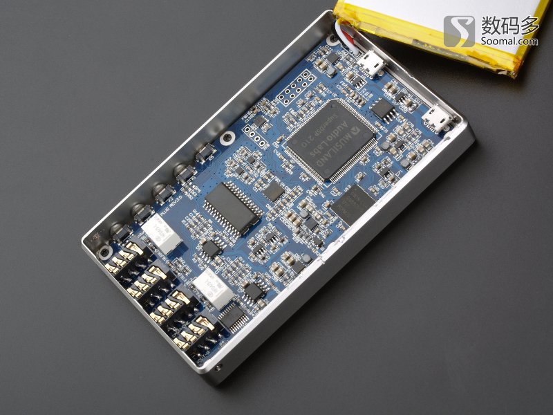

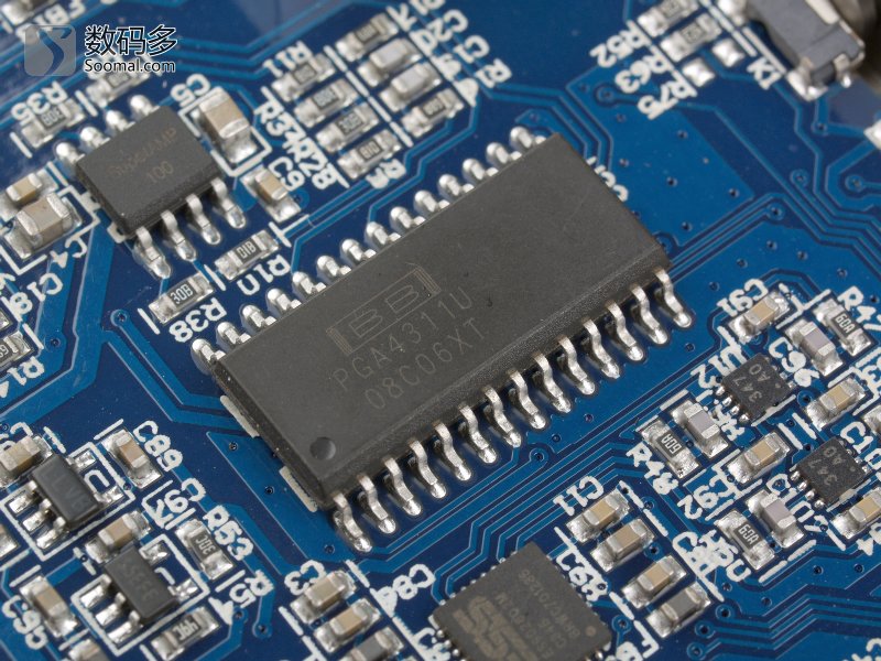

Monitor 09的DAC配置还与Monitor 06 Plus上的一样,ESS的ES9028Q 2M,使用了ES9028Q2M的电流输出模式,配置两颗小运放[型号不认识]做I/V转换。耳机和LO最后输出,平衡输出,两颗特别的放大芯片SuperAMP100.在Monitor 09 Plus上,还有一颗四通道的音量控制芯片PGA4311。如果没有理解错,之前的音量调节是通过软件控制的DAC内部的功能,而Monitor 09 Plus则是通过PGA4311来控制,DAC内部数字音量部分没有任何操作。
乐之邦 Musiland Monitor 09 Plus USB声卡-拆解-TI PGA4311 4通道音量控制芯片
Monitor 09与Monitor 09 Plus的主要区别就在这颗芯片,Monitor 09 没有使用PGA4311。

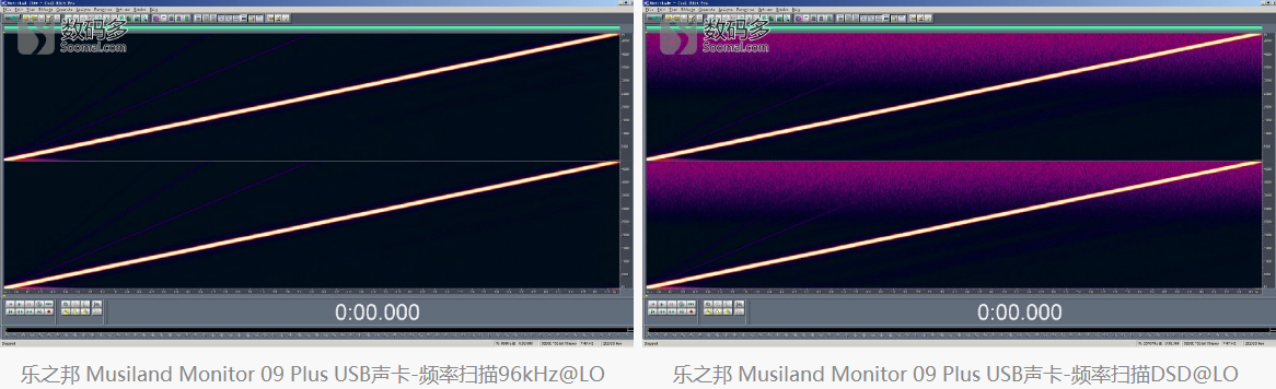

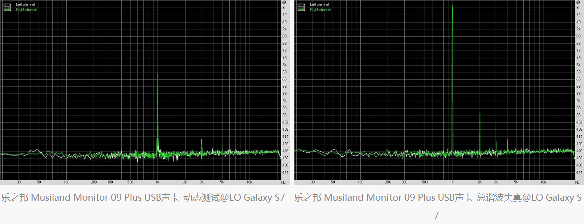

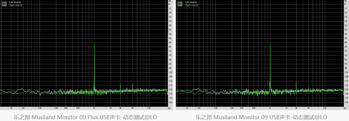

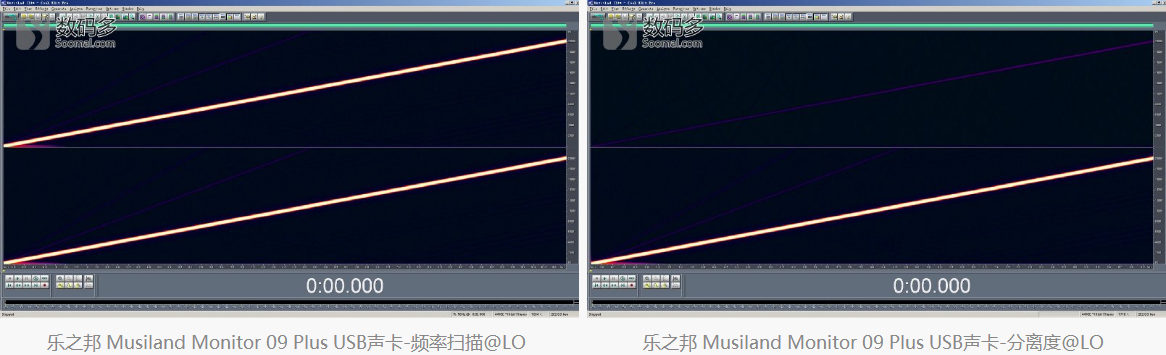

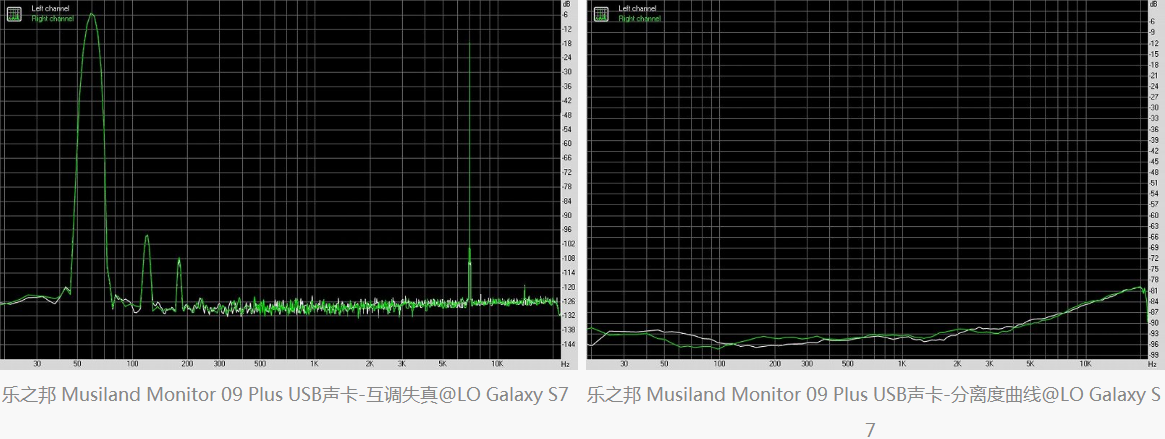

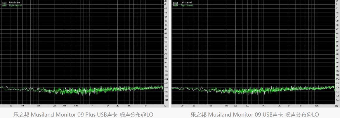

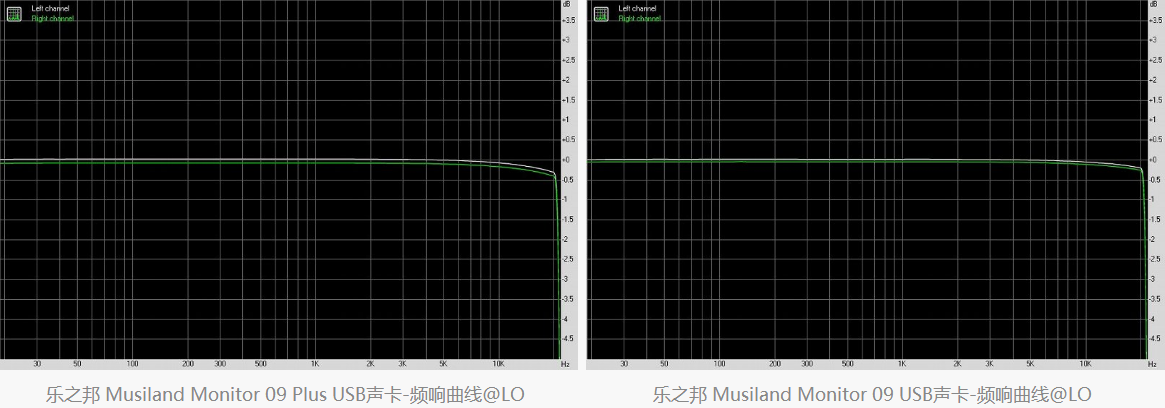

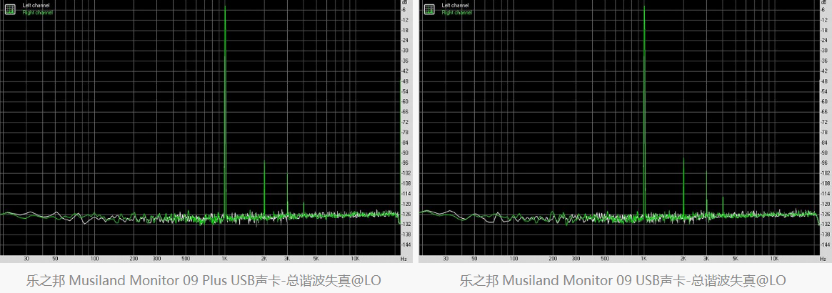

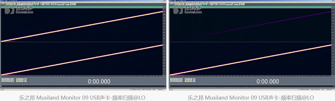

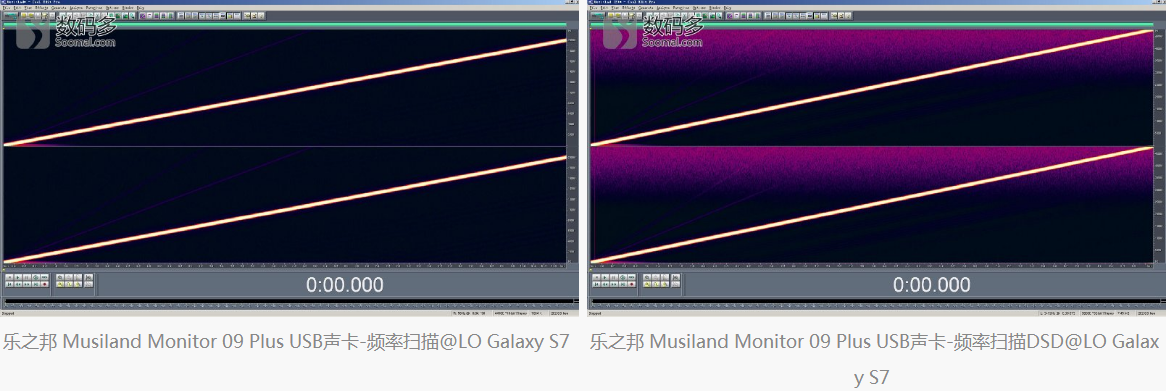

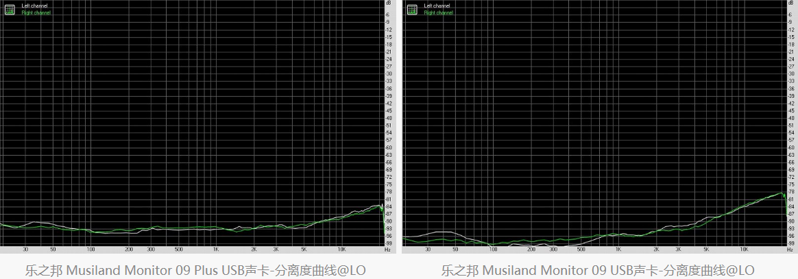

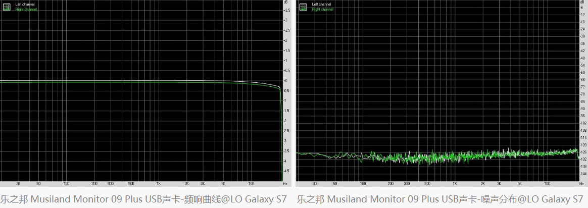

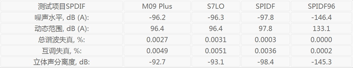

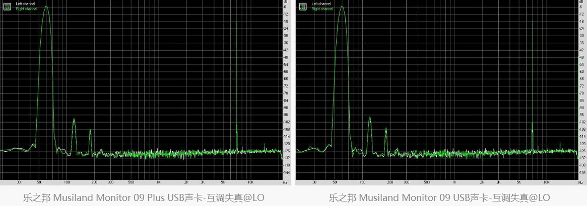

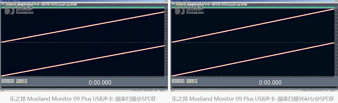

下面直接进入客观测试,客观测试对两款声卡的LO接口进行了无负载测试,RMAA数据配合频率扫描分析的方法。使用了Windows10、macOS10.13、iOS11和Android7作为参考,手机使用了三星Galaxy S7,iPhone7 Plus。由于很多组测试成绩结果一致,所以下面不全部展示。例如连接Galaxy S7和iPhone 7客观成绩没有差别,Monitor 09和09 Plus的S/Pdif输出客观成绩,它们都只列出一组。
从客观成绩来看,Monitor 09和09 Plus表现接近理论最高水平,属于目前声卡类产品至少应该达到的水准。不过仔细来看频率扫描图,可以看到在偏高频部分,有非常轻微的谐波出现,这个在RMAA中没有体现。而连接手机得到的客观成绩也和连接电脑没有明显差别,手机播放高清音乐和DSD没有问题。手机连接输出S/Pdif也没有什么问题。下面进入重要环节,主观听感。

S/Pdif输出的表现,维持06 Plus的水准,没有特别需要说明的。连接手机下相对连接电脑,稍有下降,但由于本身的水平非常好,所以评价和06 Plus时一致。
