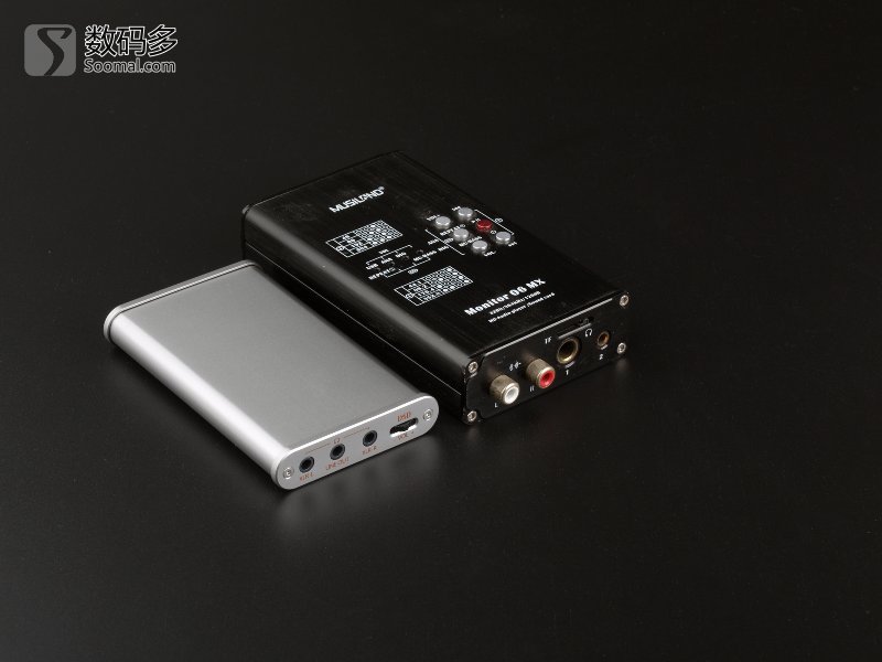

外观:Monitor 06 Plus的命名与前作03 Plus对照,和几年前的Monitor 06MX没有关联,与03 Plus比较偷懒使用了和更久远年代的03US外观不同,乐之邦的Monitor 06 Plus的外观是全新设计的,与近几年乐之邦各类产品相比,这款06 Plus的外观回归正常,做工其实也是乐之邦产品中相当不错的。
乐之邦Monitor 06 Plus有些出人意料的走了轻巧路线,整个机器重量只有65克,长宽厚三维尺寸分别为102mmX62mmX14mm[均实测],对于如此尺寸的小声卡来说65克的重量拿在手里轻飘飘,放在口袋里也就是两三把钥匙的重量。声卡的外壳结构简单,但细节设计中规中矩,表面氧化的颜色倒是使用了时髦的苹果使用的“深空灰”色,这个颜色和苹果的深空灰真的极为接近,只是光泽度略差。3.5mm接口与MicroUSB接口的装配精度也很不错,MicroUSB接口没有偷工减料使用了防呆设计。在外观方面惟一显得老气值得吐槽的,可能是暗红色的印字,要是改成激光刻字还原铝材本色,估计就相当高档了。

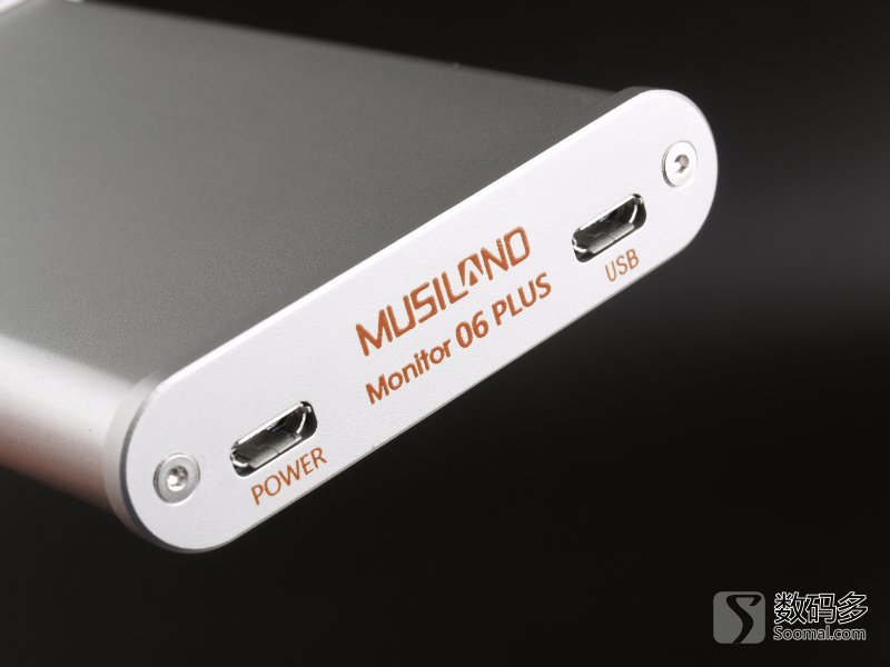

USB与供电:Monitor 06 Plus前后两侧分布了所有功能所需的接口。Micro USB占据一边,标有USB和Power字样。USB字样是指这个接口与电脑或移动设备相连进行音频数据的交换。而Power接口并非必需,目前测试发现iOS设备和部分Android设备[可能]需要独立供电,否则无法工作。而电脑不连接Power也是没问题的。从实际使用来看,当Power接口供电生效时,USB数据接口的工作电流会极低[50mA以内]。而在可以保证5V以上的标准水平USB接口下,Monitor 06 Plus声卡的工作电流在250mA-350mA之间。但遇到劣质USB接口只能提供4.9V电压时,工作电流可能会达到400mA以上峰值。

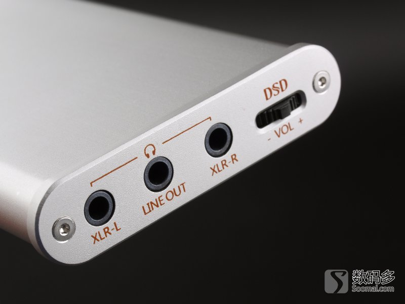

输出接口:在声卡的另外一面,是3个3.5mm接口和一个弹簧滚轮式的数字编码器。正中间的3.5mm接口是一个复合的4段接口,它提供了一组3.5mm非平衡的模拟输出和一个可转接的S/Pdif 同轴数字输出。官方标配了转接线。两边各一个的3.5mm接口是平衡耳机输出,使用了和索尼PHA解码器系列上一样的平衡耳机定义方法。所以去定制转接线和转接头都是比较方便的。官方没有提供平衡耳机线的转接线和转接头,6月份首批预购用户似乎是赠送一根双3.5mm转接4pin XLR的平衡耳机线。这些耳机线去淘宝找一家定制,价格可能在100-500元不等。
Musiland 乐之邦 Monitor 06 Plus USB声卡

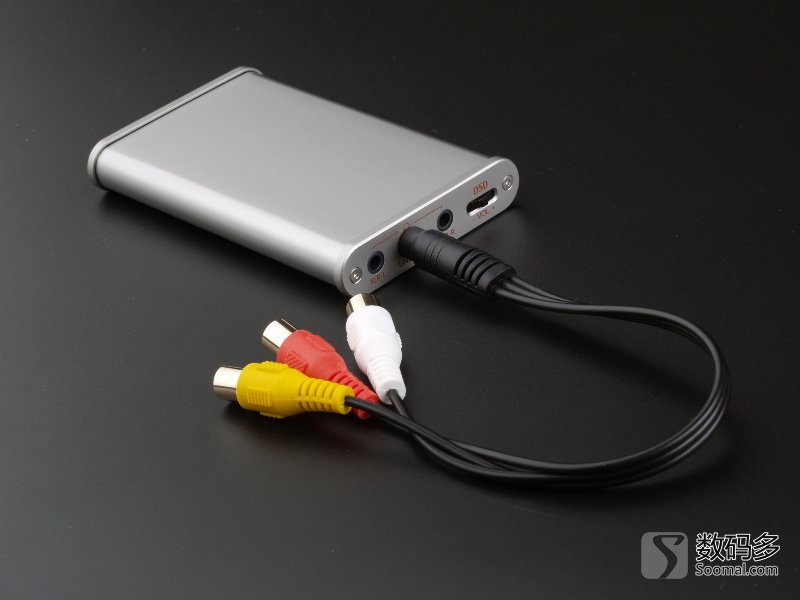

常用的转接线包括双3.5mm转接4pin XLR平衡公接口,双3.5mm转接2.5mm平衡母接口,或者双3.5mm直接到耳机端的平衡耳机线[索尼多款耳机标配],或者想用这对平衡接口转接当Lineout用的双3.5mm转接RCA[没有地线不适合做3 pin XLR]。
音量滚轮:那个弹簧滚轮用两个用处。第一,它可以向下按动。按下后,耳机接口的模拟输出都被继电器切断,此时插拔耳机可以避免插拔过程中的电流冲击导致机器重置。实际使用过程中,尤其对于我们测评中经常更换耳机来说,这个设计非常必要。并不是说,插拔耳机会烧坏机器,而是在插拔过程中Monitor 06 Plus确实很有可能自动重启,所以这个按键的功能推荐使用。
第二,它可以调节音量。这个音量调节如果是在Windows下安装驱动程序使用,那么它的音量大小将和驱动界面音量保持同步。但无论是Windows还是macOS、iOS、Android等UAC2的驱动下使用,这个音量调节单独生效,但操作系统内的音量调节也同样有效且并不同步。所以,为了保证在mac、iOS、Android设备上音量可调至最大,在设备重置时Monitor 06 Plus的默认音量还是为最大输出。目前来看,一款声卡要兼容多种驱动或USB规范的情况下,音量调节要做到完全同步似乎确实不容易,为了避免耳机输出音量过大,使用时还是要小心一些。这时候,就想到Chord家的用Led颜色来代表输出音量大小还是很有用的。

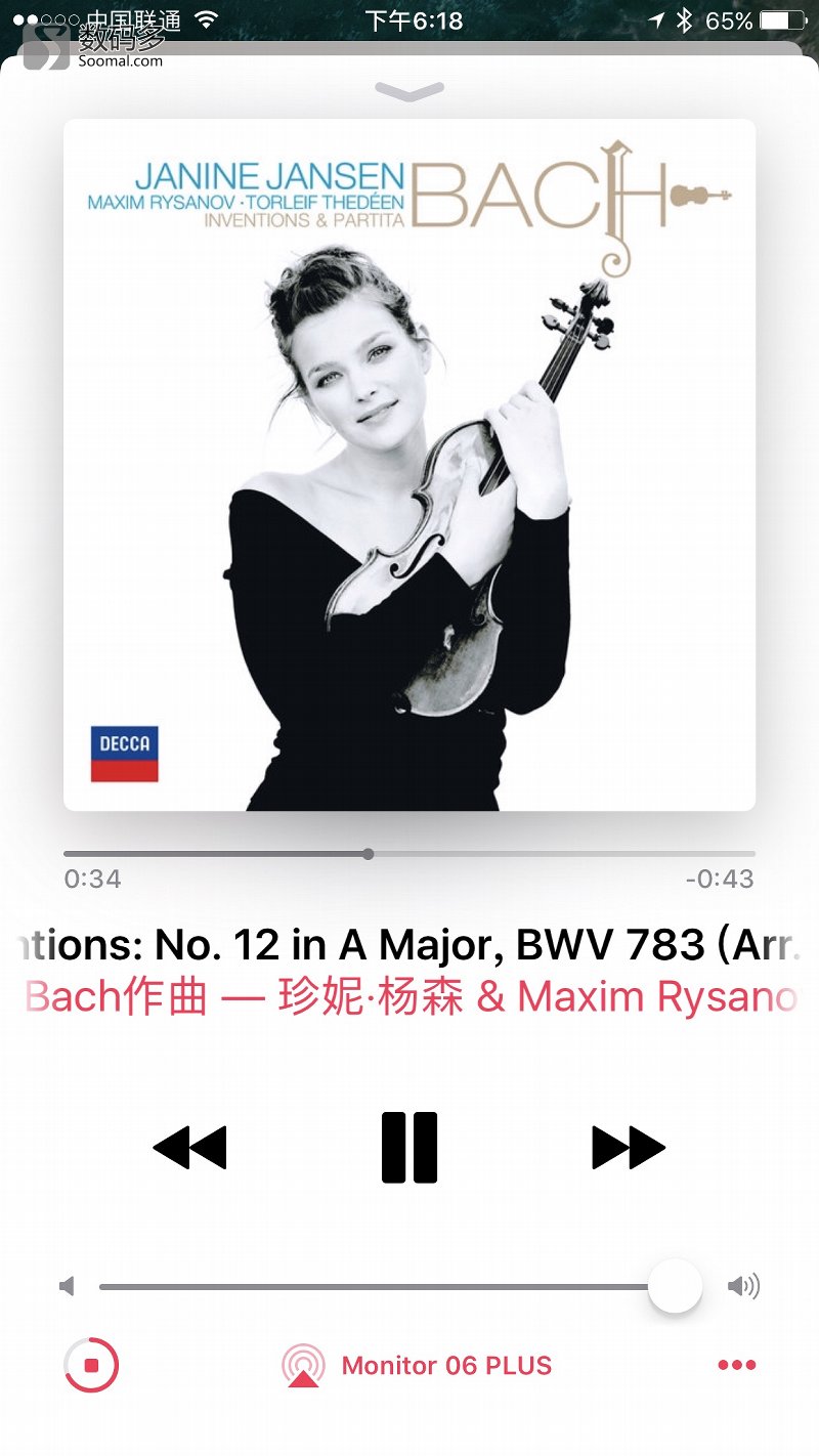

而在iOS下,需要使用官方的CameraKit来实现USB的转接,在iPhone和iPad下均可以在系统设置里看到Monitor 06 Plus的设备字样选择,非常方便。当然,如果要播放高清音乐,推荐使用最新的《海贝音乐》3.0版本,在该app下,iPhone和iPad连接Monitor 06 Plus一样可以实现DoP连接下的DSD播放。而在Android中,我们使用了三星Galaxy S6Edge作为参考,同样使用海贝音乐作为播放器,播放功能和iOS下一致。

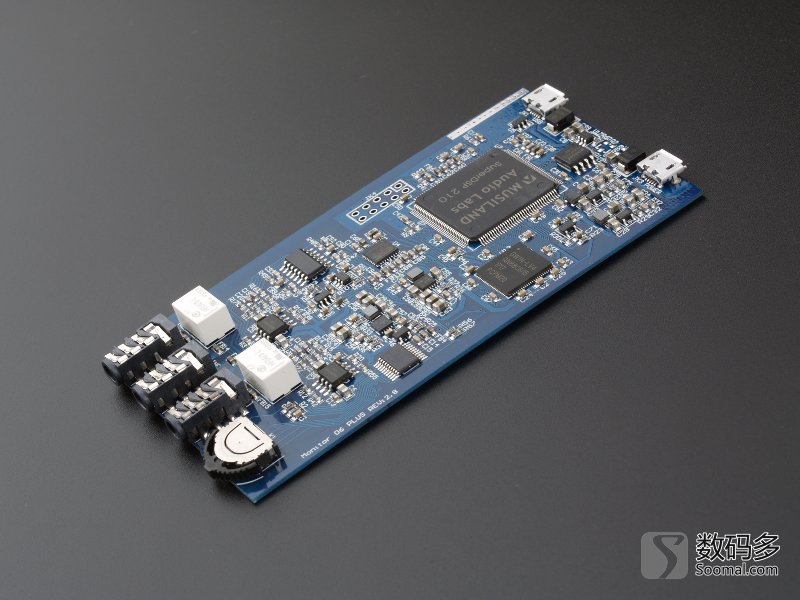

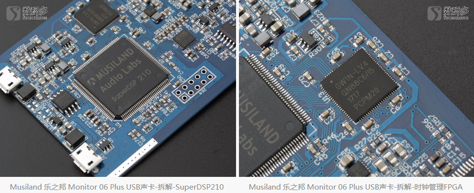

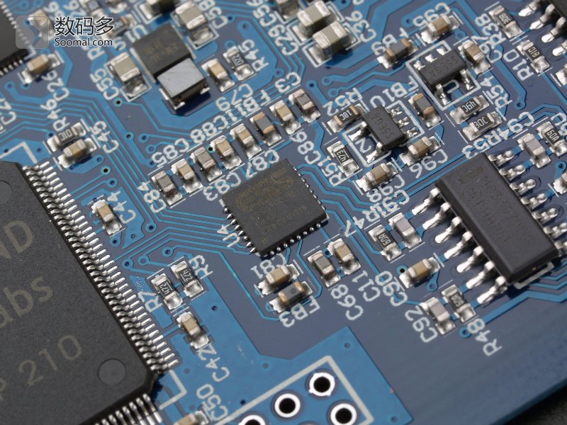

Monitor 06 Plus整体架构是乐之邦近年来非常成熟的设计,不过令人意外的是乐之邦的折腾精神,在Monitor 06 Plus上他们竟然又换了一颗以前从来没用过的FPGA芯片。好在负责USB连接的SuperDSP210没有更换,而从此次使用来看,SuperDSP210除了DSD Native在Windows下设置需要研究一下以外,其他方面的设置都不存在问题。
Musiland 乐之邦 Monitor 06 Plus USB声卡-拆解
在时钟管理的S/Pdif输出方面,乐之邦会用另外一颗单独的FPGA来完成,此次更换为高云半导体的GW1N-LV4.
DAC芯片,是乐之邦首次使用ESS公司的芯片,ES9028Q2M,这颗芯片不是ES9028PRO,是9018K2M的小改升级款。同样被定位在低功耗的手机或者随身听上[官方命名Mobile Audio DAC],早期同样被vivo手机买断,但无论是9018K2M还是9028Q2M,在手机之外得到了更好的应用,发挥出来的潜能远超想象。例如节奏的奏鸣曲iDSD的ES9018K2M肯定比手机上表现好了不少,而更令人惊讶的是谷津的Qm解码器,竟然也是ES9018K2M,完全表现出了超越绝大多数ES9018S设备的水准。这些案例也许告诉我们ES9028Q2M不应该是06 Plus的瓶颈。ES9028Q2M可以支持最高DSD512 Native[06 Plus为DSD256]和PCM 384kHz的解码,支持自定义数字滤波器甚至跳过数字滤波器。超低功耗待机小于1mW,典型功耗也只有83mW。可以提供129dB的动态范围和-120dB THD+N的信噪比。
Musiland 乐之邦 Monitor 06 Plus USB声卡-拆解-ESS ES9028Q2M DAC芯片
Musiland 乐之邦 Monitor 06 Plus USB声卡-拆解-SuperAMP100

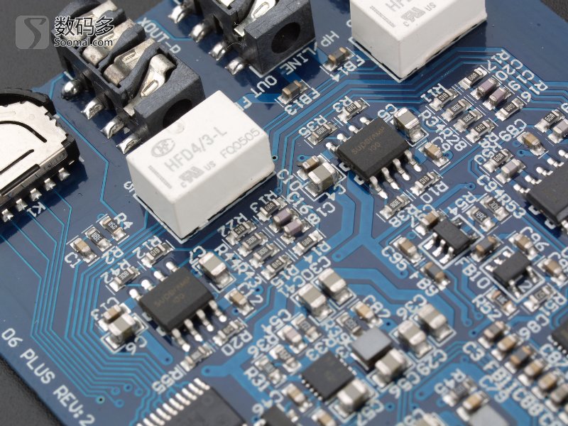

在模拟电路方面,Monitor 06 Plus使用了Onsemi公司的MC33079DG四运放芯片做I/V,使用四运放是为了后面的平衡输出做准备。虽然没有双DAC,但是从I/V开始就是平衡电路。06 Plus没有区分耳机和Lineout,即Lineout也是通过SuperAMP100运放芯片放大输出的。中间的3.5mm非平衡接口是取了平衡输出的一路信号,而双3.5mm的平衡输出,则是在两根线上分别加载了正负电压,对于耳机负载来说没有地线。但是如果要用3.5mm平衡输出转接到XLR平衡接口就比较麻烦,因为没有真正的地线,对于后级输入端来说不能构成真正的平衡输入。但是,通过这个3.5mm接口可以转接为普通RCA接口,此时的RCA两级并非一正一地,而是一正一负,电压值是中间3.5mm非平衡接口输出的两倍。此次乐之邦在模拟电压输出方面比较保守,实测非平衡输出在0dB信号时为1.9Vrms,而平衡输出则是3.8Vrms。

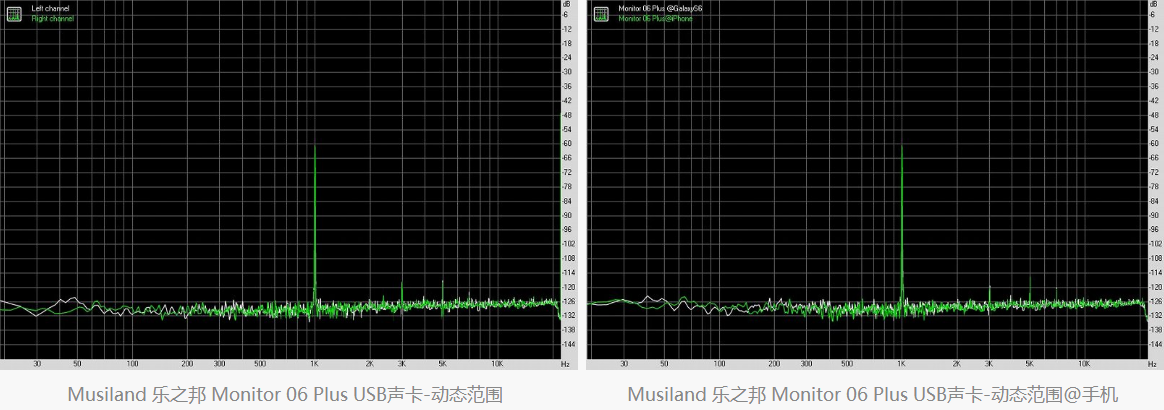

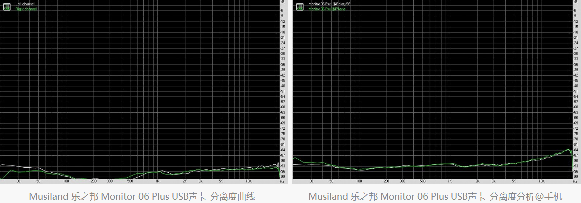

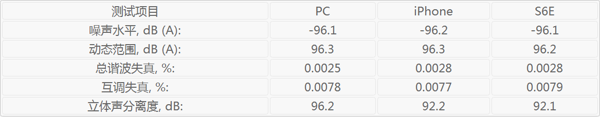

在客观测试中,我们使用无负载下的-10dBV输入规范,配合E-MU 1616m对输入信号进行分析。测试只对3.5mm接口的非平衡输出进行。而至于数字输出部分,会在下一篇测评中再谈。测试在Windows10、macOS10.12、iOS10、Android7下完成。电脑使用Surface Pro4、“带把”的Macbook Pro13,手机为iPhone、iPad Pro12和三星Galaxy S6edge。

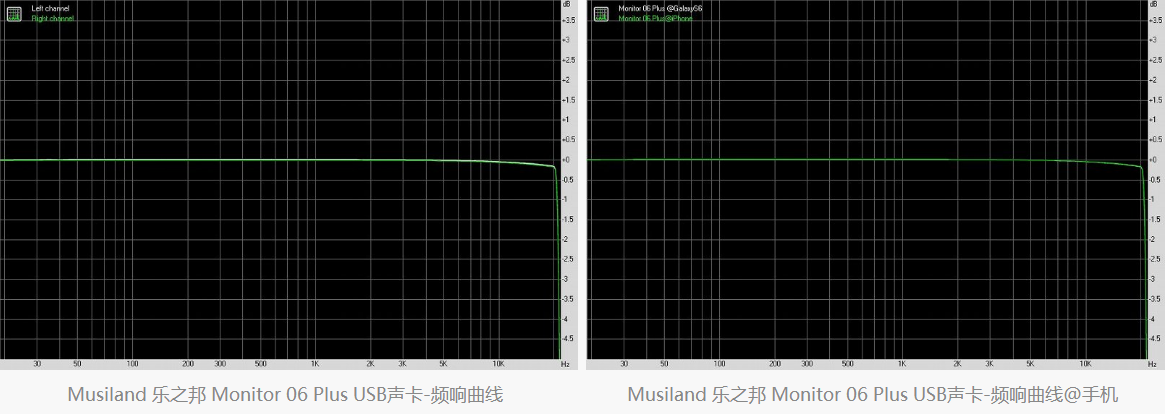

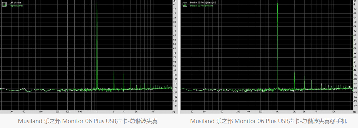

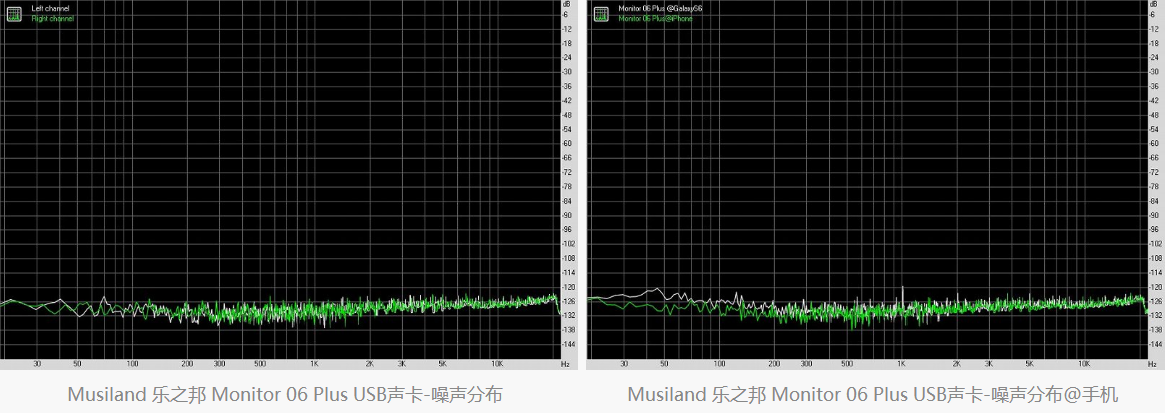

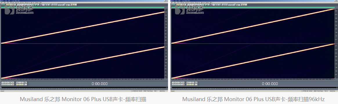

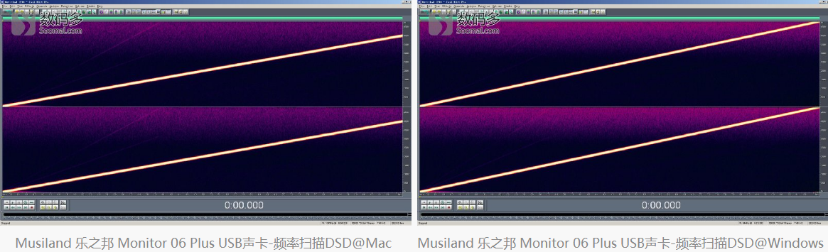

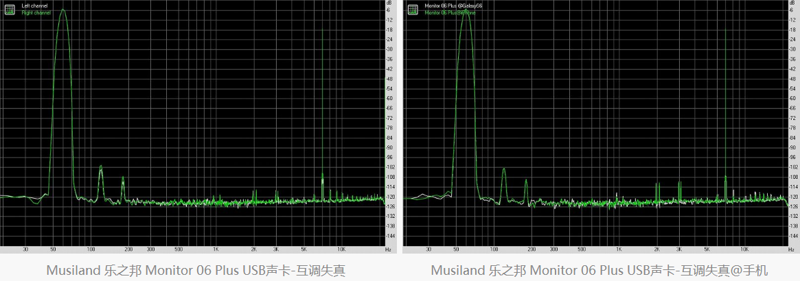

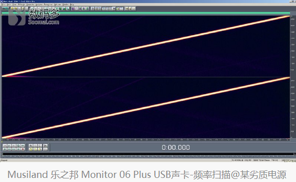

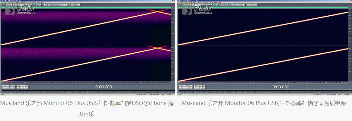

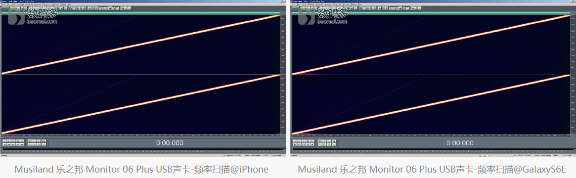

从客观测试来看,Monitor 06 Plus的RMAA测试成绩表现较好,但是和理论极限相比稍弱,配合RMAA频谱来看,高频部分有一些细密的小毛刺,据说这是SuperAMP芯片的特征。配合频率扫描来看,Monitor 06 Plus的声音背景确实不够黑,这也表现在连接一些高灵敏度耳机是会听到一点底噪。但值得一提的是,由于06 Plus的中间3.5mm接口复合了S/Pdif同轴输出。这在非Windows10驱动下可能会带来一点点数字信号造成的噪声[Windows10下可关闭,而且ASIO设备中S/Pdif输出是另外一个设备,与模拟输出独立,操作系统为同步工作]。而平衡输出接口是否可以避免这个噪声呢?我们买的转接线没有赶上这次测评,下次会谈到。
另外,噪声还可能来自于劣质的电源,但我们使用的两台电脑以及三星手机,测试都没有发现明显噪声。但是如果外接第三方的移动电源或者外接5V充电器,结果就说不准了。例如我们使用的索尼移动电源、爱国者移动电源的频率扫描中就有明显的谐波出现,不过也有表现好的移动电源。
至于网友反映的噪声很大,甚至更换一个带磁环的USB线就能明显解决问题,这说明你的用电环境实在是太差了,我们无法重现。我们专门验证了带磁环的USB线,以及高级的定制价格不菲的带磁环USB线,和电源带来的噪声一点关系都没有。不过,这里强调一下,这一点点电池或电源带来的小噪声,具体在听感上其实几乎是不可察觉的问题。下文在电池影响音质部分会专门谈到。

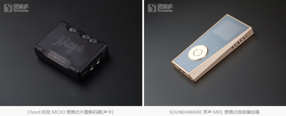

在主观听感测试中,我们使用了非常多的耳机作为参考。下面会详细谈到听感差别的包括AKG K701、K812,森海塞尔HD650、HD800[平衡],Vsonic GR07X[平衡]、GR09,Westone W4R,索尼MDR-Z5[平衡],HIFIMAN HE6、HE560、HE1000[平衡],奥蒂兹iSINE20等。对比的对象是享声MR1和Mojo。另外,主观对比中还会专门对比手机与电脑下06 Plus和Mojo的差别,以及电池品质、外接电源等对音质的影响。为什么没有Monitor 03 Plus?因为之前测试的那只03 Plus找不到了,不得不买了一只,可是刷固件又把03 Plus刷坏了。

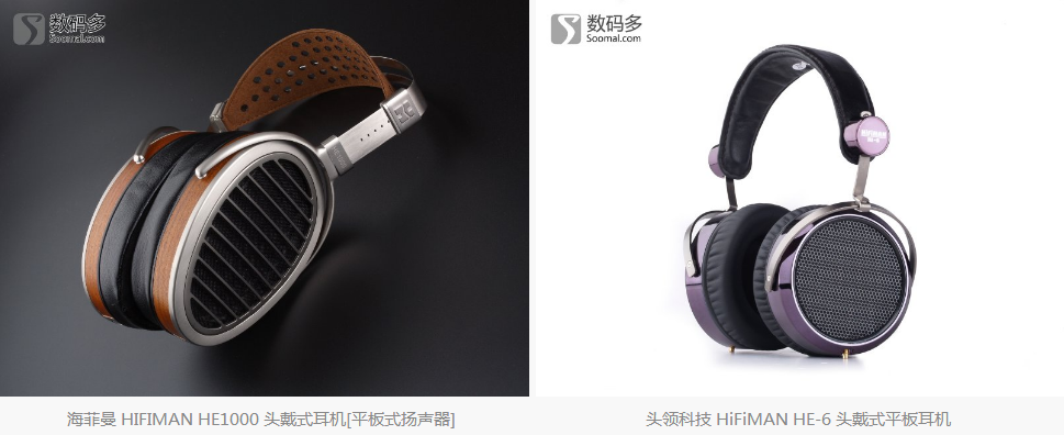

06 Plus的输出功率很足,在平衡输出下足以让灵敏度极低的HIFIMAN HE6耳机发出足够大声压的声音,只是在低频部分动态略有欠缺。而驱动HE560时,风格应该没有08MP浓郁,这与DAC风格相关。但是整体动态已经相当好。非平衡驱动AKG K812,低频惊人。非平衡驱动GR09、GR07X,低频表现改头换面,属于很难见到的风格,低频的趋势非常像谷津Qm。驱动HD650、HD800相当从容,搭配HD580轻易表现出爆棚感。搭配索尼MDR-Z5、N3AP,平衡输出下低频达到极好水平,前所未有。

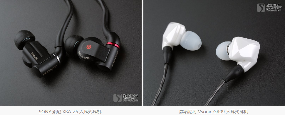

06 Plus在搭配GR07X、GR09以及Z5甚至UE900时,将高频控制的非常稳定,由于失真小,瞬态快,再加上耳机输出非常好的控制力和偏暖一些的风格,所以高频变得很顺滑,没有棱角,尤其是GR07X、GR09表现出难得的平滑的控制力。但这样的听感此时肯定更谈不上非常出色,只是动态和密度达到了很好状态,ESS的高频还是瞬态太快,声音舒展程度不足,圆滑而欠缺张力,但快速却毫无生硬感。在高频这几个“度”的把握上,MR1的CS4398有些像非常暖但又偏紧的CS4398,舒展好于06 Plus,但驱动小耳塞时都偏硬了一点,声音层次比06 Plus稍丰富,张力也稍好。但瞬态细节,失真度,毛刺感都要多于06 Plus,其实这一点都不奇怪,ESS的DAC这方面本来就是优势。

当然,搭配我们使用的几款头戴式耳机就是另外一种结果。Mojo在高频部分的动态支持,恐怕就很难应付HIFIMAN家的几款耳机了,而且偏硬的风格也不太适合AKG K701[耳机本身素质如此,不是推不好],对于HD800的控制力也比较一般。而06 Plus和MR1的平衡输出,应付HE560、HE1000、HD800毫无问题。非平衡输出对付HD650、K701、K812也是格外稳健。

搭配小耳塞时,GR07X由于在平衡输出下反而会表现出更为均衡的里面,这个均衡是指相对GR09均衡。而GR09的中高频以上部分似乎被06 Plus推的有点过头。这种过头不是说声音太亮,或者失真了。而是密度太好,声音偏紧,有点和中频脱节了。收的偏紧也主要是中频部分。W4R、Z5的表现都要以往听过的任何音源表现都好,明显强于Mojo[Mojo没有平衡,Z5在平衡下差别巨大]。
