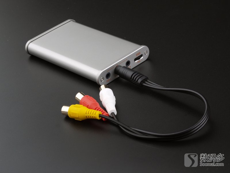

第二,转接线。中间3.5mm耳机口对有Mic功能耳机兼容问题。这个问题确实忘记提到,因为3.5mm的4pin前两段为左右声道的正极,每家没有不同。而第三第四段各家定义不同,06 Plus的第三段为S/Pdif信号的正极,而第四段为所有信号接地。所以,和很多带有线控和麦克风功能的耳机来说可能都无法兼容。注意,在4pin的3.5mm带线控和Mic的耳机中,这两段的定义还有可能是要通过芯片来识别切换的。而这样的设计在很多随身听里也使用,但是它们在操作系统内提供了软件切换,并具有遥控识别功能。不过,另一个角度来说,06 Plus的同轴输出转换不一定非要用官方连接线,常见的4pin 3.5mm转接同轴接口都适用。

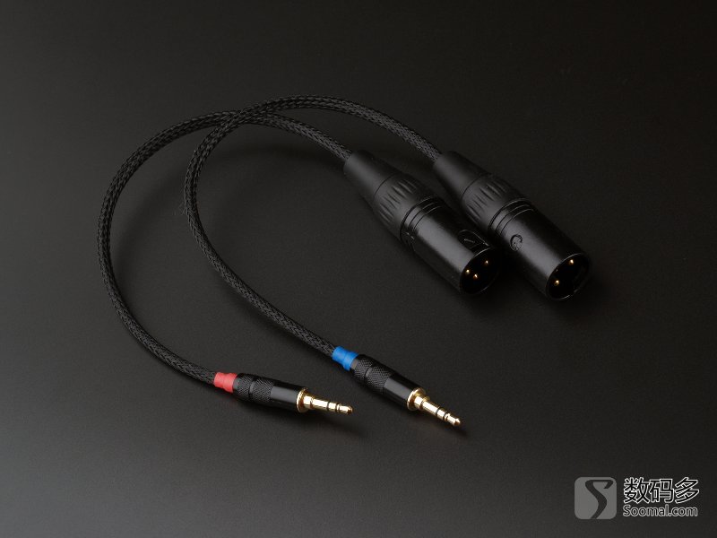

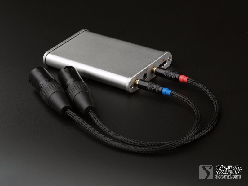

Monitor 06 Plus的左右声道各一个平衡输出的末端一节插头是真实接地的,可以提供真的左右声道平衡输出。所以,如图所示我们做了这么一套平衡连接线。而据定制线材的攻城狮说,SONY的PHA系列中的双3.5m平衡输出没有接地?不过这个有待验证。

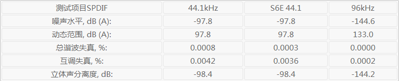

客观测试:言归正传,进入到今天的测评内容。测评内容的客观数据不多,因为06 Plus的设计中Lineout和耳机输出没有区别,所以不再列举。这里主要展示一个S/Pdif下的客观测试成绩,包括在Galaxy S6Edge手机下测得的S/Pdif成绩。
