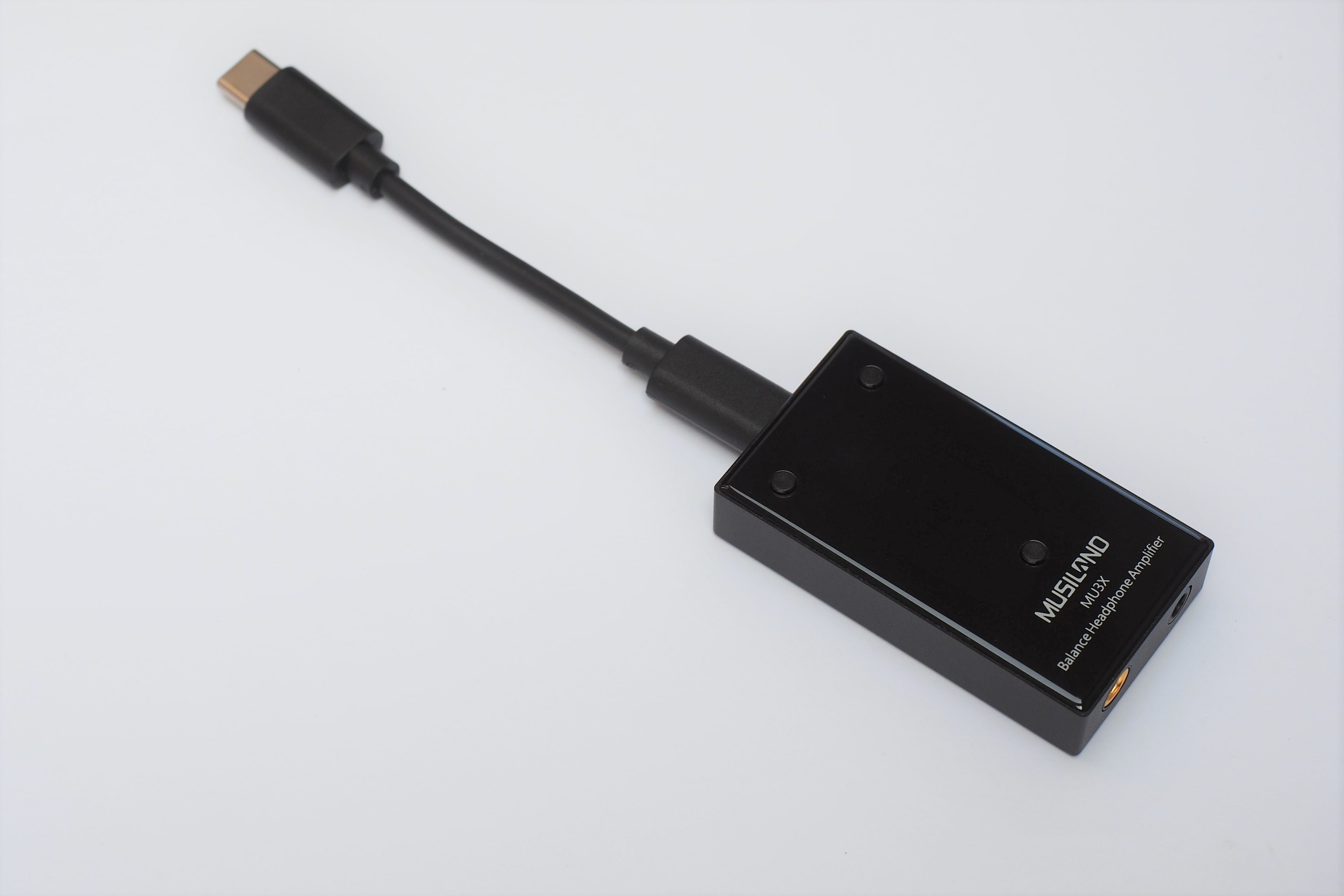

MU3X HP-AMP 是第二款使用SuperDSP300数字音频处理器的乐之邦产品。相比MU3,MU3X使用了更先进的音频处理微代码、效率更高且纹波更低的电源管理技术,并首次在手机声卡产品中引入双DAC芯片,完成更大气的声音和真正的平衡耳机输出,而在功耗方面,却保持了跟MU3一样的超低水准。在手机声卡产品中,无论音质、驱动力、功能、功耗等各方面都是独树一帜的存在。
MU3X HP-AMP是超高集成度的高保真数字平衡耳机放大器,具备完整的USB2.0 高速音频控制器、高精度音频时钟发生和管理器、130dB 动态率的双DAC、大功率耳机放大器、高达8路独立精密电源。使用TYPE‐C 接口,通过USB 输入数字音频信号到MU3X,内部进行双独立DAC的解码和放大,然后通过4.4mm和3.5mm耳机插座输出,来驱动平衡和单端耳机。
MU3X HP-AMP可以在手机、平板电脑、笔记本电脑、开源电脑(如树莓派)等支持UAC 音频设备的智能主机上使用。由于自身具备音量调节功能,让MU3X可兼容绝大多数智能主机,不会因为手机和播放软件的弱智设计,而出现炸耳等影响使用体验的问题。5级耳放增益和5种数字滤波器调节,让MU3X可适配不同阻抗、灵敏度、风格的耳机,或者有源音箱、发烧功放。

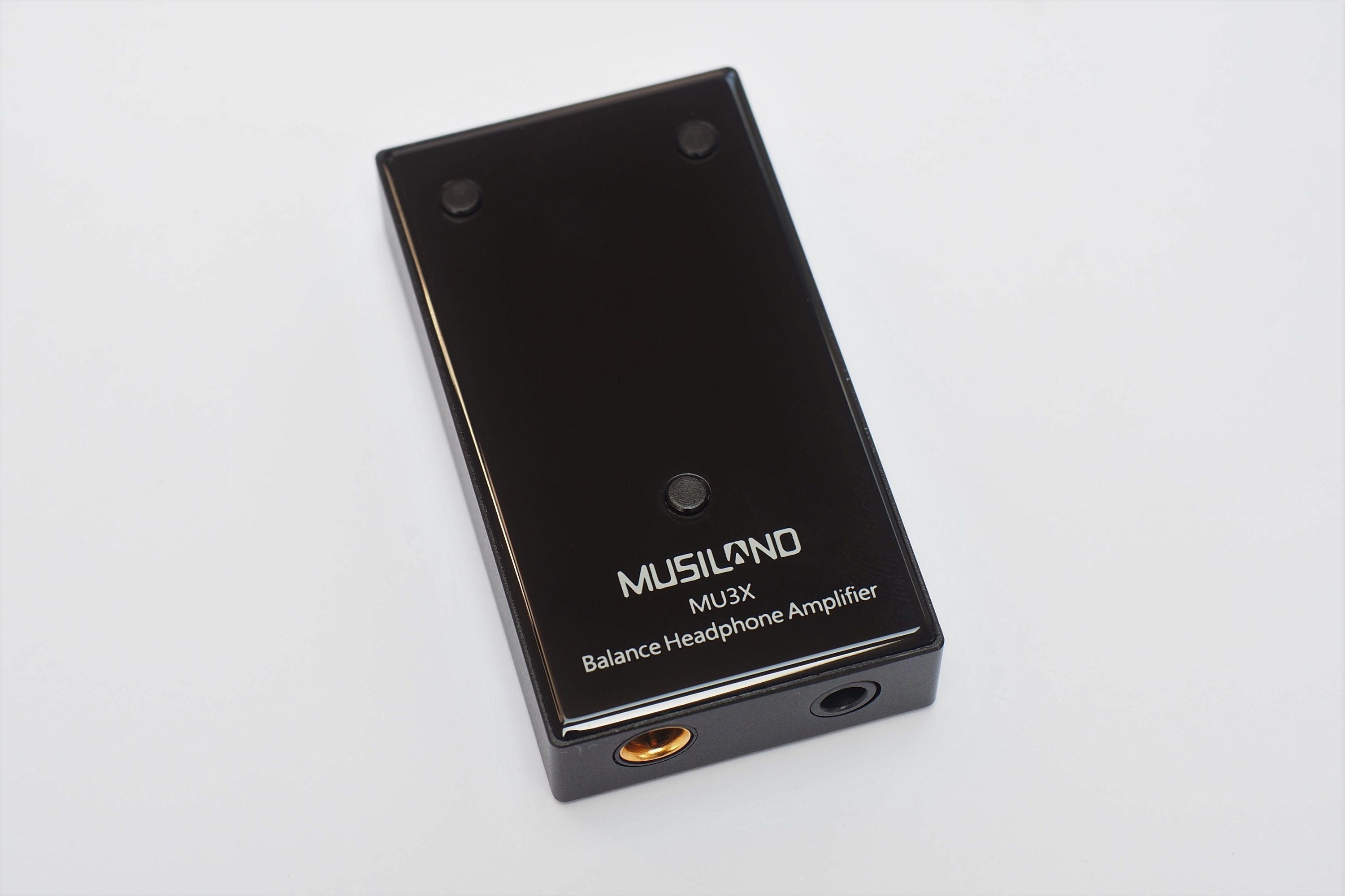

MU3X HP-AMP体型(约56mm x 31mm x 12mm)虽然只相当于女士版ZIPPO打火机大小,但是却拥有众多乐之邦音频实验室的独门核心技术,SuperDSP300三重抖动抑制、DCM精细时钟管理、平衡模拟滤波、POWER UP、Colurful Sound、2MHz电源、uV级超低噪声电源、可编程放大技术等,这些乐之邦音频实验室的先进核心技术,保证了MU3X的音质比MU3又有了一次不小的跨越。无论是播放PCM还是DSD,都能获得精确、稳重、大气和富有音乐味的声音质感。
先进核心技术带来的功能优势
得益于SuperDSP300强大的性能优势,MU3X除了在完成精确播放音乐的同时,还具备了OLED液晶菜单、采样率显示、DSD自动切换、爆音禁噪、5级输出增益调节、5级数字滤波器调节、按键音量、实时参数保存等便利功能。单端输出支持2V RMS标准线路电平,平衡输出支持高达4V RMS的线路电平。
先进核心技术带来的功耗优势
得益于SuperDSP300的先进工艺和高效算法,还有新的电源管理技术,虽然MU3X使用了双DAC的真平衡输出,但依然保持了跟MU3几乎相同的功耗。MU3X在播放32Bit/384kHz或DSD128音乐时,功耗依然低于45mA/5V,远小于同类竞品大于5V/100mA的功耗。
